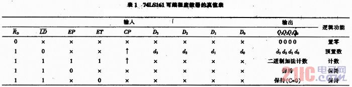

    4位MSI可编程同步二进制加法计数器74LS161的真值表如表1所示。其中,EP、ET为计数控制端,c.jpg为预置数控制端,D3、D2、D1、D0为预置数输入端,d.jpg为异步置零控制端,CP为计数脉冲输入端,Q3、Q2、Q1、Q0为状态输出端,C为进位输出端,“x”表示任意值。
    由表1可知,在e.jpg条件下,74LS161可编程计数器由EP、ET及c.jpg控制,具有计数、预置数和保持3种功能。

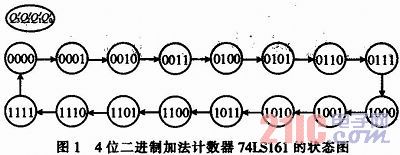

    当e.jpg、EP=ET=1、f.jpg时,74LS161可编程计数器在计数方式下工作的二进制加法计数状态图如图1所示。

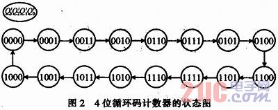

    设4位循环码计数器的状态输出量为…。状态图如图2所示。
    基于可编程计数器74LS161进行循环码计数器设计,用逻辑修改的方法修改已有计数器的计数规律为循环码,以74LS161已有的状态输出量Q3Q2Q1Q0为输入变量定义循环码计数器的状态输出量b.jpg,函数关系为
    逻辑修改的真值表如表2所示。
