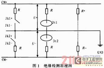

1 原理介绍
    原理图如图1所示。图中CM+、CM-为正负母线。U+、U-为正、负母线电压。Jk1、Jk2为继电开关,R为精密电阻。R+、R-为正、负母线发生绝缘故障时的对地电阻。Dt1、Dt2为高精度霍尔电流传感器,其输出电压与通过环孔的电流差成正比,并且成线性关系。所以,利用采样电流传感器输出的电压,经过换算成电流,再利用欧姆定律获得正、负母线电压U+、U-,则电源电压U=U+ - U-。
    在直流系统正常工作情况下,电子继电开关Jk1、Jk2保持闭合。R+、R- 一般趋近无穷大,此时,U+=-U-。当发生绝缘接地故障时,则R+或R-为有限值,此时U+≠-U-,当R+≤R-时,则有U+≤-U-,反之亦然。如果发生R+=R-都为有限值时,即正负母线绝缘电阻同等下降,此时U+=-U-,则需要进一步进行检测,检测步骤如下:
    1)断开继电开关Jk2,保持Jk1闭合,测得正、负母线电压对地分别记为:U+1,U-1;
    2)断开继电开关Jk1,保持Jk2闭合,测得正、负母线电压对地分别记为:U+2,U-2;
