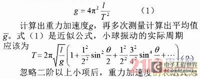

    利用单摆测重力加速度的传统方法是用一根不可伸长的细线一端系住小球,另一端固定,使小球在重力作用下做简谐运动。测出摆长l(包括多次测量的小球半径),和小球摆动n(n>10)次的时间t,求出n次摆动的平均周期T,利用式(1)

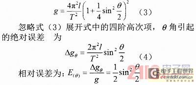

    只有θ角很小时,才可忽略其影响,重力加速度的表达式才可简化为(1)式,但是究竟θ多小时才算是很小?按微小误差准则,应当是由于忽略θ引入的误差小于其它项误差的1/3才可以。
    再者摆长l和时间周期T的测量也会形成测量误差,由误差合成原理可得由l和T引起的测量重力加速度的相对误差为
    由t=nT(n为小球摆动的次数,T为小球摆动的周期)得
    由摆长l和时间周期T形成的误差应有正负,由式(3)得忽略θ角引起的误差应为负误差,因为g测与理论值相差很微小,所以示值相对误差为
    总绝对误差为△g=g测×Eg      (10)
    实际值为g实际=g测±△g       (11)
