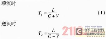

    当超声波在液体中传播时,与液体流动方向相同或相反时,超声波传输时间不同。在本次设计中,将采用探头相对并且浸在被测液体中,整体的检测部分在管内进行。设计如图1所示若在固定长度L的距离内,分别放置两组超声波发送器S1、S2和接收器R1、R2,则对于顺流和逆流有。
    式(1)和式(2)中,C为超声波在静止流体内的传播速度;V为流体流动的速度;T1为顺流传播所需要的时间;T2为逆流传播所需要的时间。

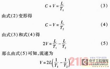

    由式(1)变形得
