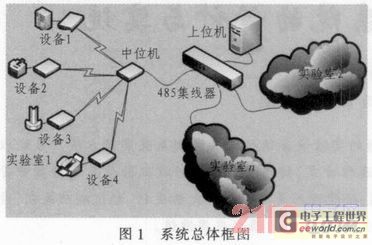

    系统主要分为3部分,包括电流监测模块、中位机、上位机。电流监测模块通过电流互感器将大电流变换为可处理的小电流,然后经由控制器转换为数字量,再通过Zigbee模块将数据发送至中位机,理论上可以监测上万台用电设备;中位机起中转数据的作用,因为Zigbee传输距离有限,所以,在收到数据后,改由485有线方式将数据发往上位机。485总线可连接上百个负载,而且传输距离可达上千米。上位机建立各个设备的使用状况信息表,并制作报表。上位机通过485集线器可连接数十个实验室的中位机,监测每个实验室的上百台设备。如图1所示,为系统的总体框架图。
