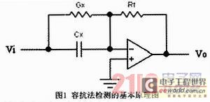

    在不同的应用环境下,测得电容的方法有多种,传统采用脉宽调制法测量电容,其缺点是电路本身不能自动调零,从而延长了测量的时间,采用容抗法可较好地解决上述问题,实现电容的自动调零。容抗法检测电路的基本原理如图1所示。
    其输出电压V0与被测电容CX的关系为
    V0=-Vi(Gx+jwCx)Rf         (1)
    式中:Rf为反向放大器的反馈电阻;CX为电容极板间的漏电导;Vi为正弦激励电压幅值;ω为激励电压的角频率。选取参数使ωCX>>GX,根据式(1)有
    V0=-jViωCxRf ω           (2)
    所以,Vi、ω、Rf为常数时,测量电路输出电压V0与被测电容CX为线性关系。
