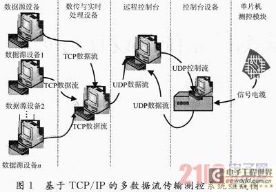

    随着工业的发展,工业现场的规模越来越大,几台甚至十几台计算机在不同的地理位置完成不同的工业测量或控制任务,体现出网络化、集成化、分布化、节点智能化发展的趋势,伴随而来的是数据源的增多和设备监控复杂度的增加,为此设计一种多数据流网络传输测控系统。本系统以TCP/IP技术为基础而搭建的网络测控平台,实现了分布式的多台计算机的信息交互和设备控制,具有简单、高效、实时性高等优点。
1 系统原理与组成
    多数据流传输测控系统可以分为:数据源设备模块、数传与实时处理模块、远程控制台模块、控制台设备模块、前端单片机采集设备模块五个部分。系统组成如图1所示。在这个测控系统中各个测控部分相对独立,可完成电压、电流等多种参数的采集;结果以多个数据流方式发送到数据与实时处理设备或控制台设备实时接收存储和处理,并通过网络把数据传送到远程控制台监控界面;远程控制台监控界面完成对前端数据的显示与综合,以便对前端设备状态进行分析。图1中,数据源设备和数传与实时处理设备之间采用TCP协议,数据源设备为服务器端(Server),数传与实时处理设备为客户端(Client),客户端向服务器请求数据成功后,将多个服务器提供的数据流进行存储、综合和发送到远程控制台。数传与实时处理设备同远程控制台之间采用UDP协议通信。与此同时,用户通过远程控制台发送控制命令到控制台设备,完成对控制台设备远程命令控制,控制台设备完成动作后将通过RS 422串行通信接口将接收到的单片机测控模块的采集信号转用网络接口发送回远程控制台。控制台设备和远程控制台设备之间采用UDP协议通信。
    下面分别介绍多数据流传输测控系统五个主要部分的基本组成及功能。
1.1 数据源设备模块和单片机模块
    数据源设备模块和单片机采集模块以两个独立模块作为前端数据采集设备。数据源设备为数传与实时处理设备提供多路TCP数据流,单片机为控制台设备提供串口数据帧。

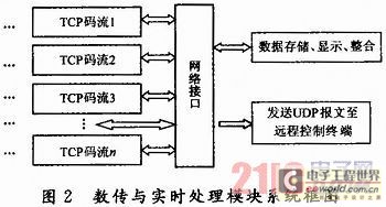

1.2 数传与实时处理模块
    数传与实时处理模块的系统框图如图2所示。
    数传与实时处理模块作为客户端,数据源设备计算机作为服务器端。二者通过交换机连接到网络上,基于TCP协议与数据源设备模块进行多数据流通信,数据以二进制文件格式写入到本地磁盘。接收完成一次完整数据(定长TCP流数据)后将用户感兴趣的部分数据进行整合为一个数据帧,通过UDP协议方式发送到远程控制台的监控界面。同时用户也可通过手动或自动选择多条码流的部分数据进行本地数据曲线图形显示或数据柱状图形显示。
