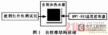

2.1 自制简易黑体水箱
    参照黑体炉的原理和实际工作经验,在自校准中采用的比对标准是自制简易黑体水箱,水箱规格为450 mmx300 mm,自铁皮制作,内部装有电加热器。用一块稳定性较好的1.5级压力式温度计(可用检定过的玻璃液体温度计代替)作为标准器测试水箱内温度,考虑到由于对大多数有机材料、油漆或氧化表面的表面温度进行测量时要用黑胶布或平光黑漆涂于被测表面加以补偿,使黑胶布或黑漆达到与基底材料相同温度时,测量胶布或漆表面的温度,即为真实温度的工作经验。同时考虑光斑定位测试,用80 mmx80 mm的黑胶布粘贴在与压力式温度计探头同一深度的液面,待水箱中的水沸腾5 min后,水箱中的温场均匀时用红外线测试仪瞄准黑胶布中心点进行比对。
2.2 量值传递溯源
    为了保证开展的自校准工作有效,使用的比对标准器为BWY-803温度控制器,溯源到本企业二等水银温度计标准装置。
