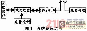

    将该前端信号采集系统安装在动物身上,通过传感器群采集所需信息并传入微处理器,微处理器对各种信息整合打包之后定时发送给GPRS模块,启动GPRS模块接入Internet最终将信息送入网络监测中心。采用模块化设计思想,其整体结构主要包括前端信号采集调理模块、进行数据分析管理的控制处理模块、低电量报警模块以及进行无线传输的GPRS模块。其结构如图1所示。
    传感器群中包含了两个温度传感器、加速度传感器等,温度传感器用于测量动物的体温及外界环境温度,当体温值与外界环境温度值接近时可以初步认定动物死亡,对于防止偷猎能起到一定的作用。
