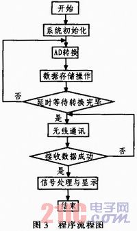

    根据数字式大气数据测量系统的组成和工作原理,笔者设计了以单片机为核心的真空速测量系统,其整体结构如图1所示。绝压传感器和动压传感器感受到静压和动压,并分别将其转换为相应的电压信号。由于传感器的输出信号较为微弱,因此,必须通过放大电路和调零电路以及滤波电路对其进行处理,产生符合要求的信号,然后传送到AD转换输入端。单片机自带的A/D转换器将静压和动压的模拟电压信号转换为数字信号,并送入单片机CPU进行处理,CPU根据真空速计算公式计算出相应真空速值。计算结果通过串口发送至机载飞控计算机,在显示界面显示出来。

    本系统所选单片机C8051F352有2个16位AD转换(ADC0和ADC1),静压和动压传感器输出信号经放大调零后,可分别送入单片机AD转换输入端转换为数字信号。
