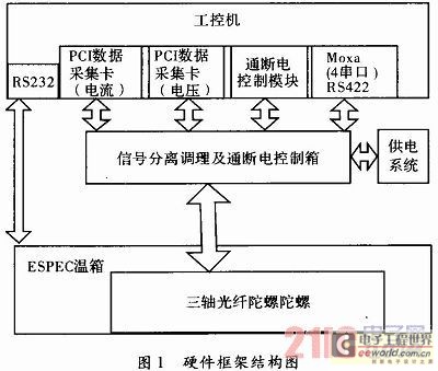

1.2 自动化测试系统的硬件实现
    三轴光纤陀螺在测试过程中,需要进行老练测试和温循测试;通过ESPEC公司的温箱模拟外部实验环境。测试设备的硬件组成主要包括:供电系统、工控机、数据采集卡、信号分离及通断电控制箱和温箱等。
    系统硬件框架结构如图1所示。
    (1)工控机,主要负责整个测试过程的监控,控制温箱,控制陀螺通断电,测试数据的接收、处理、存储,实现自动化控制等。
    (2)数据采集部分,主要包括PCI数据采集控制卡和4串口Moxa卡(422信号)。其中PCI数据采集控制卡采集电流和电压,4串口Moxa卡传输三轴光纤陀螺产生的422信号。
    (3)信号分离调理及通断电控制箱,处理4套三轴光纤陀螺的输出信号,实现各路产品通断电的自动化控制。
    (4)ESPEC温箱,接收工控机串口发来的控制命令模拟所需的外部环境。
    (5)供电系统,提供设备所需要的各种电压。
