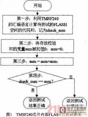

    下面介绍的方法实现的是解决程序本身自测试程序本身烧到FLASH后保存的是否正确的问题。该方法不是将校验和直接写到FLASH中,而是在待烧录的程序中定义一个变量,该变量最终用于存放事先计算好的校验和,通过两次烧录实现芯片内部FLASH自测试功能的。必须巧妙地避开因改变程序本身而引起的程序校验和改变而导致自测试算法失效的问题。
    本方法需要事先将程序完全调试好烧录到FLASH中,然后才能读取FLASH内容计算校验和。此时将校验和值赋给事先定义好的变量,重新编译后得到最终的目标码,烧录到FLASH中。程序上电后自动运行,FLASH自测试程序在每次执行自测试功能时都将要测试的程序空间读出并计算校验和与该变量进行比较,比较结果一致则待测试FLASH空间正确,反之则表明FLASH空间有故障。
    由于变量赋值的改变会导致整个代码校验和的改变,因此该问题必须得到恰当的解决。第一次烧写的程序的算法如图1所示。
    以上步骤中第二步到第四步是此算法的实现重点,它属于代码的一部分,两次烧写要对其进行更改,详见第3节。第三步是本方法的关键所在,由于sum=0,所以经过“sum=sum+sum;”的运算后sum值还是0,并没有改变sum的值。而sum的初值0并没有对程序的真实校验和值做出贡献,这为第二次烧写的程序代码和计算做出铺垫。
