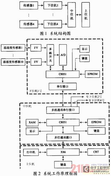

1.2 系统结构与工作原理
    系统采用分散式三级系统方案,即下位机、中位机以及上位机。下位机主要是每个车间内的数据采集单元,用于本车间内参数采集及显示,同时还将测量结果传输到主机房;中位机则土要负责从各下位机获取数据,进行综合显示,数据超限判断,报警,最近24小时数据保存等;上位机由普通x86微机承担,主要用于查询数据或对测量数据定时存盘以及打印等。
    整个系统由传感器、下位机、中位机和上位机组成,系统结构框图如图1所示,整个系统的工作原理框图如图2所示。由图可见,各车间的温湿度参数经各自的传感器变换成电流传送给各自的下位机,每台下位机对本车间内的温湿度参数进行循环采集、处理、显示,当中位机寻址到该下位机时,该下位机通过电流环串行通讯方式传输给中位机。中位机与下位机是主从关系,中位机采用主动寻址方式收集各个下位机采集到的数据。上位机与中位机也是主从关系,当上位机需要中位机的数据时,上位机将通过并行口得到中位机汇总好的测试数据。
