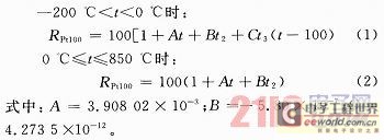

    当温度信号发出时,选择Pt100传感器,其铂电阻的阻值会随着温度的变化而发生变化,并且会呈现一定的函数关系,Pt100传感器利用这一特点,实现测温功能。其中,温度与阻值之间的关系可表示为:
1.2 温度测量的参数分析
    一般情况下,将温度测量控制在-200~+800℃,允许偏差为:A级±(0.15+0.002|t|),B级±(0.30+0.005|t|);其中,热电阻最小的置入深度不得低于2DO mm;响应时间控制在30 s范围内;允许通过的电流不大于5 mA。除此以外,温度传感器Pt100还具有稳定性能好、抗振动、测量准确性高、耐受高压的优点。
