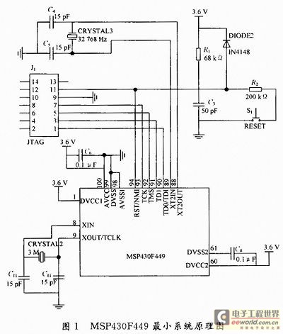

1 MPS430芯片
1.1 芯片功能
    MPS430单片机是由TI公司推出的一系列超低功耗微处理器。它的显著特性是具有超低功耗,有5个低功耗模式可供选择,而且唤醒时间很短,只需要6μs,同时还拥有强大的处理能力,丰富的片上外围模块,灵活的时钟系统,稳定的工作状态,方便高效的开发方式等特点。以上特性使之成为电池供电便携设备的首选微处理器。
1.2 芯片结构
    本系统以MSP430F449作为传感器和无线射频芯片的MCU,其最小系统原理图如图1所示。

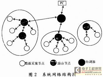

    从网络节点逻辑功能上,ZigBee设备可以分为终端设备、路由节点、网络协调器;一个ZigBee网络有且仅有一个协调器,该设备负责启动网络,配置网络成员地址,维护网络等。路由器主要实现扩展网络及路由消息的功能,终端设备则负责与实际的监控对象相连,是实现具体功能的单元。ZigBee技术可采用的拓扑模型有星型、簇树型和网状网络结构。
2.2 系统网络结构
    本系统采用簇树型网络结构,其优点是路由相对比较简单,便于扩展,可简化连接。簇树型网络结构由一个协调器和多个星型结构连接而成,每个星型结构中包括数个数据采集节点(终端设备)和一个或多个路由节点,网络拓扑结构如图2所示。
    系统采用ZigBee协议实现设备之间的无线通信,数据采集节点负责采集现场温湿度数据,通过无线模块将数据发送给路由节点;路由器节点对信息进行综合后把数据传送给协调器;协调器通过RS 232串口与PC机相连,用来收集整个网络中的数据,并能向数据采集节点发送命令和参数设置信息,实现与终端设备的通信。
