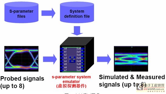

虚拟探测:
允许在系统的任何一个比较方便位置测试,然后反映出其他位置的波形。这些位置包括测试系统中不能探测的位置,比如芯片内部。
可以提高测试精度:把仪器、探头、夹具带来的影响去掉;在信号最强的地方(通常是发射端)进行测试,然后推算出信号较弱地方的波形,而在发送端测试有更高的信噪比,比直接在接收端测试效果更好。
使用通用的S参数作为模拟器的语言(S参数可以用矢量网络分析仪或者仿真建模软件提取)。
接收均衡器模拟:
高速串行芯片往往嵌入了接收均衡器,通过示波器的均衡模拟技术复现信号,可以反映出系统的真实性能。
二、原理
1、 虚拟探测
图1 虚拟探测原理
图1所示为Eye Doctor的虚拟探测原理,它由一个虚拟探测器件构成,相当于一个黑盒子,其性能跟输入的S参数有关,该S参数代表传输系统的网络参数。虚拟探测器左边输入实际测试得到的波形(比如发射端波形),右边输出即为虚拟探测波形(比如接收端或难以探测点的波形)。它最多可支持8端口输入和输出的系统,描述语言类似于Spice,接收Touchstone格式的S参数。

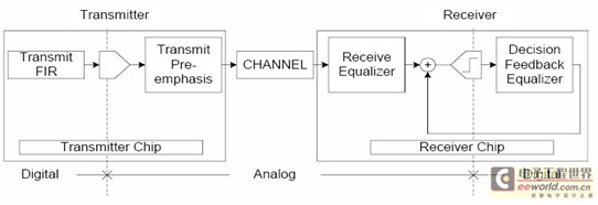

2、 接收均衡器
在高速数据传输中,为防止信号失真,通常有两种方法:一种是发射端采用预加重(Pre-emphasis),另一种是在接收端使用均衡技术,其结构如图2所示。
图2 高速数据传输系统
预加重Pre-emphasis:为抵消传输通道的衰减,预加重通过加重任何信号变化后的第一个数据符号来对发射信号进行预失真处理,从而消除信道中脉冲响应的前沿过冲和后沿拖尾。
接收均衡器receive equalization:接收均衡器通过在接收端放大信号中的高频分量来补偿传输损耗,而低频分量保持不变,让信号眼图张得最开。是预加重的一种替代或互补方案。
判决反馈均衡器Decision feedback equalization (DFE):根据解码数据改变信号的幅度,一个经典的判决反馈均衡器的结构如图3所示。
