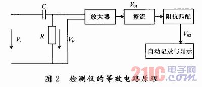

    该检测仪的等效电路原理图如图2所示。
    激励源产生一个正弦电压信号Vi,Vi通过发射电极和接收电极构成的等效电容C耦合到接收放大器的等效输入电阻R上,R两端的电压VR即为放大器的输入信号,经过放大输出交流信号V01,再经过整流和阻抗匹配获得直流信号V02,经采样和A/D转换,V02被记录在单片机内;并可在屏上显示出V02的数值。
