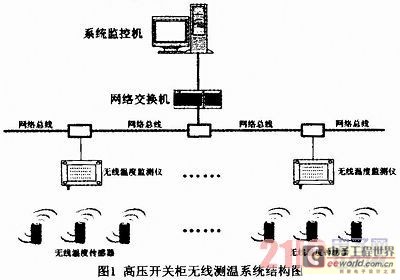

2 高压开关柜无线测温系统的工作原理
    基于无线测温技术的高压开关柜温度监测系统首先通过无线温度传感器感测设备表面温度,然后通过电磁波将温度信号传输至无线温度监测仪,再通过网络将无线温度监测仪连接至中心监测计算机来实现无线测温。
    如图1所示,高压开关柜无线测温系统主要由现场测量单元(无线温度传感器)、现场监控单元(无线温度监测仪)和远程系统监控终端组成。
