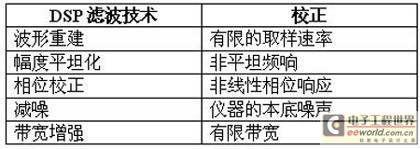

当前性能较高的实时示波器中常用的DSP滤波技术有以下五种:
每种滤波器特点都可以在用有限脉冲响应

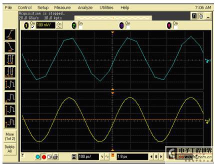

图1:线性内差 与 正弦内差
最简单的波形重建,采用线性插补滤波器。尽管这类滤波器将改善测量分辨率、精度和显示质量,但更精确的内插技术是sin(x)/x 波形内差滤波技术,这是一种对称滤波器。图1是使用线性内差 (顶部的蓝色曲线)和sin(x)/x 内差 (底部的黄色曲线)的3GHz正弦波实例。通过线性内差,我们可以清楚地看到这一使用20 G 样点每秒采样的示波器,得到的样点间隔为50 ps。
