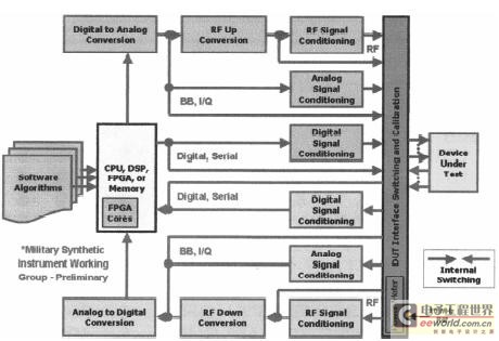

  经过几十年的实践,测量仪器设计人员已经总结一套可在二十一世纪持续发展的路线图。值得介绍的是美国国防部制订的新一代测试规划,目标是将各军种兵种的不同结构的自动测试系统,用统一合成的仪器所取代。合成仪器主要由上变频器、下变频器、数字化器和高速I/O四种模块组成硬件,再由软件平台构建成用户定义的自动测试系统。合成仪器的四大模块的内容和接口尚未定型,一种合成仪器的方框图如图1所示,它是根据信号发生器、频谱分析仪、频率计数器、网络分析仪、数字示波器等通用测量仪器综合而成。显然易见,这些模块最终将由片上系统(SoC)芯片来实现。从2000年开始,美国测量业界的著名公司已开发出一些合成仪器的原型机,以便在制订合成仪器标准时获得更大的发言权。
  如果我们从合成仪器的概念出发,在市售的集成电路中选择集成度高、性能优异的产品,从而自力更生构建适用、经济的专用测量仪器,用来代替特性全面,售价昂贵的通用测量仪器。回顾测量仪器的发展过程可知,早期的电子应如果我们从合成仪器的概念出发,在市售的集成电路中选择集成度高、性能优异的产品,从而自力更生构建适用、经济的专用测量仪器,用来代替特性全面,售价昂贵的通用测量仪器。回顾测量仪器的发展过程可知,早期的电子应用比较简单,电路设计者借助数量不多的电子元器件的测量工具。后来,电子应用越来越复杂,电路设计者专注于产品,测量仪器衍生成独立的专业。到了集成电路阶段,测量仪器业界兴旺,自成体系,人才专业化,元器件专用化,第三方很难参与竞争。
