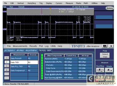

对于数字示波器而言,典型的抖动测试方法主要有2种:
1) 采用数字存储示波器的等效采样模式或直接使用采样示波器,通过直方图统计测量定时抖动。等效采样的缺点是无法消除示波器自身的触发抖动对测试结果的影响,并且由于它采用的是多次触发、多次采集、累计显示的工作方式,对于电路设计和调试而言受到较多的限制,无法进行深层的抖动分析。
2) 更为流行的方法是采用数字存储示波器的实时捕获模式,单次触发,连续采集大量数据,配合相应的抖动测试软件进行抖动测试。对比于等效采样方法它消除由于示波器自身的触发抖动对测试结果造成的影响,并且能够进行复杂的抖动分析和抖动分解得到每一个抖动分量,帮助设计和测试人员分析抖动产生的原因,甚至通过抖动分解估算系统的误码率。例如,在美国国家信息标准委员会(INCITS)下属的T11.2组织在有关抖动和信号完整性方法论(MJSQ)中,推荐泰克实时示波器配合TDSJIT3抖动分析软件进行抖动测试和分析。图1是TDSJIT3实时抖动测试结果。
图1:TDSJIT3进行高速数据的抖动测试和分解。

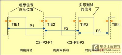

抖动可以描述为相邻脉冲边沿、甚至非相邻脉冲边沿周期或相位的定时变化。这些指标适合检定长期和短期的时钟和数据稳定性。通过更加深入地分析抖动指标,利用抖动测试结果,预测复杂系统的数据传输性能。
周期抖动用来衡量时钟或数据周期样点的边沿到边沿定时。例如,通过测量1,000个时钟周期上升沿之间的时间,可以对统计的周期取样,统计数据会告诉您信号的质量。标准偏差变成RMS周期抖动,最大周期减去最小周期,得到峰到峰周期抖动。每个不同周期测量的精度决定着抖动测量的精度。
相位抖动用来衡量被测信号边沿相对于一个参考信号边沿的时间偏差,从而可以检测到信号相位中的任何变化。这一指标在许多方面不同于周期测量指标。第一,它单独使用每个边沿,而没有使用“period”或“cycle”一类的说法。第二,它可以测量大的时间位移。边沿相位可以偏离几百或几千度,但仍可以以非常高的精度进行测量(360度等于一个周期或循环时间)。测量相位误差常用的指标是时间间隔误差(TIE),测量结果用相对于度的秒来表示。TIE把信号边沿与参考边沿匹配起来,对各边沿之差相加计算总和。在比较了大量的边沿之后,可以为分析提供一个样点集合。与上面的周期测量一样,标准偏差变成RMS TIE,最大时间减最小时间得到峰到峰值TIE等等。TIE测试精度取决于构成样点集合的各个测量的精度。图2显示的是对一个时钟信号的不同抖动测试参数。
图2:典型的时钟信号抖动测试参数。
