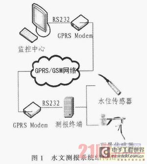

    设计方案采用模块化传输平台,实现水情系统数据传输。水文测报系统总体结构主要由三部分构成:水文监控中心、水文数据采集站及无线网络模块。框图如图1所示。
    水文采集站:主要包括太阳能或其他供电系统、传感器(水位、雨量等)、人机接口、通讯接口等设备。其功能是自动采集数据,包括水位、雨量等水文数据,并自动应答监控中心,向监控中心发送数据。
    水文监控中心:主要包括通讯设备、计算机、打印机等多媒体设备。其功能是实时接收遥测站采集发送的水文数据,存储、显示、打印遥测站水位、雨量数据,并向采集站发送相关指令,与其进行通信。
    无线网络模块:主要是指采集站和监控中心通过GPRS无线网络进行相关通信。无线模块将采集站采集到的数据通过GPRS无线网络上传到监控中心,监控中心也可以同时以无线的方式通过无线网络向采集站发送相关指令等。
