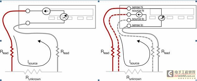

使用两条线测量电阻非常方便,但会产生测量误差。通过使用4条线及源端子测量端子分开的万用表,几乎可以消除这种误差。遗憾的是,增加额外的引线和连接提高了测量的复杂程度。您需要连接增加的引线,在从电压变成电阻时,可能不得不更换夹子和探头。现在,有一种新概念,使您能够只用两条引线,进行4线电阻测量。
图1(左). 2线电阻测量由于测试引线电压下跌而产生了误差。
图2(右). 4线电阻测量消除了电压引线中的电流,消灭了这一误差来源。

在测量电阻时,万用表会把电流源切换到测量环路中。电流被驱动通过未知电阻,万用表测量得到的电压下跌。如果只有两条引线,如图1所示,源电流流经的路径与测量电压下跌的路径相同。测量引线并不是完美的导体,自己有一定的串联电阻。通过驱动电流通过测量引线,您不仅可以看到未知电阻中的电压下跌,还可以看到每条引线的电压下跌。因此,您测得的是正引线、未知电阻和负引线的综合电阻。
如果使用4条引线,如图2所示,源电流测量和电压测量可以分开。仪表端子对电流源称为“源端”(“Source”),对电压输入称为“传感端”(“Sense”)。
