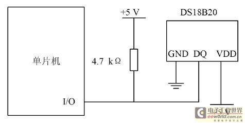

  采用独特的单线接口技术与微处理器相连仅需一根端口线即可实现双向通信,占用微处理器的端口较少,可接收大量的引线和逻辑电路;使用中不需要任何外围电路,全部传感元件及转换电路都集成在形如一只三极管集成电路内; 测温范围- 55 ~ + 125℃, 精度可达±0. 5℃,可编程9~ 12 位A/ D 转换精度,测温分辨率可达0. 062 5℃, 可实现高精度测温;测量结果直接输出数字温度信号, 同时可传送CRC 校验码, 具有极强的抗干扰纠错能力;支持多点组网功能,多个DS18B20 可挂在总线上,实现组网多点测温。适应电压范围宽:3. 0~ 5. 5 V,在寄电源方式下可由数据线供电;DS18B20 与单片机连接如图1 所示,单总线器件只有一根数据线,系统中的数据交换、控制都在这根线上完成,单总线上外接一个4. 7Ω的上拉电阻,以保证总线空闲时,状态为高电平。
图1 DS18B20 与单片机硬件连接图

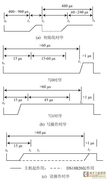

  DS18B20 与微处理器间采用的是串行数据传送,在对其进行读写编程时, 必须严格保证读写时序,否则将无法读取测温结果。DS18B20 控制时序主要包括初始化时序、读操作时序和写操作时序, 如图2 所示。
图2 DS18B20 控制时序
  ( 1) 初始化时序。时序见图2( a) , 主机总线t0 时刻发送一复位脉冲( 最短为480 s 的低电平信号) 接着在t 1 时刻释放总线并进入接收状态, DS18B20 在检测到总线的上升沿之后等待15~ 60 μs , 接着DS18B20在t2 时刻发出存在脉冲( 低电平持续60~ 240 s) , 如图中虚线所示。
  ( 2) 写操作时序。当主机总线t 0 时刻从高拉至低电平时, 就产生写时间隙。从t0 时刻开始15μs 之内应将所需写的位送到总线上, DS18B20 在t 0 后15~ 60μs间对总线采样, 若低电平写入的位是0,若高电平写入的位是1, 连续写2 位的间隙应大于1μs , 见图2 ( b) 。
  ( 3) 读操作时序。当主机总线t0 时刻从高拉至低电平时, 总线只需保持低电平6~ 10μs 之后, 在t1 时刻将总线拉高,产生读时间隙, 读时间隙在t1 时刻后到t 2时刻前有效, t2~ t0 为15μs, 也就是说, 在t2 时刻前主机必须完成读位,并在t0 后的60~ 120μs 内释放总线,见图2( c) 。

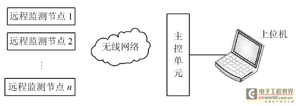

  监测系统主要由温度监测节点、主控单元和上位机等3 部分组成,系统结构如图3 所示。温度监测节点分布在蓄电池组的各个单体电池上,采集各单体电池的温度信息,通过无线网络传输给主控单元;主控单元与所有监测节点进行通信,接收上位机的命令和来自监测节点的温度信息,并将温度信息上报上位机;上位机实时显示蓄电池的温度信息,并对数据进行分析处理,根据设定的报警门限启动告警程序,及时发现异常电池。
图3 系统总体结构
