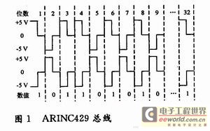

  ARINCA29总线是一种单向广播式数据总线,采用双角屏蔽线传输信息,可由两根独立总线实现双向传输,数据传输率为:高速传输的位速率为100 Kb/s±1%,低速传输的位速率为(12.0~14.5)Kb/s±1%。ARINC429规定数据传输采用双极性归零制的三态码方式,如图1所示,即调制信号由“高”、“零”和“低”状态组成的三电平状态。双极性归零码的基本信号波形中携带了位同步信息,位同步是由零状态变至“高”或“低”状态的这一状态变化来识别。字同步是以传输周期间至少有四个位时的时间间隔为基准,紧跟该字间隔后要发送的第一位起点即为新字的起点。
  ARINC429总线数据的基本信息单元是由32位构成的一个数据字,每个数据字被分为5个基本区域,即标志码(LABEL),源/目的识别码(SDI),数据区(DATA),符号状态位(SSM),校验位(PARITY),ARINC429总线数据信号编码举例如图1所示。
ARINC429串行总线
