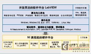

PAC可编程自动化控制器的诞生,为上述挑战提供了很好的解决方法。在一个开放灵活的软件架构(如 NI LabVIEW)下PAC结合了PLC的可靠性以及PC的多功能性。用户可以用统一的开发方式实现的高级的测量与控制、信号处理、数据记录以及网络通信等各类应用。

由于石油天然气行业处理的大多是易燃或有害物质,设备通常需要满足高温、高压或易腐蚀等苛刻的操作条件下的运行要求,其对先进技术的功能和开放性需求建立在可靠性、安全性的保证上。PLC或者专用控制单元,由于基于专用架构,通常仅具有制造商而不是使用方所认为必要的性能。对于PAC平台其基于通用的嵌入式技术与实时操作系统的可靠性和功能性也强于非通用的操作系统。另外,对于NI PAC平台更可选用FPGA架构,实现基于硬件等级控制和处理功能,达到最高等级的确定性控制。
