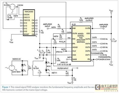

     由于压缩器的特性和其他电感负载,监控电源线的失真就变得十分重要了。对于像风能或者太阳能这样可选折的能源,一个失真的60-Hz的正弦波是可能出现的。您可以使用混合信号THD (总谐波失真)分析仪来监控基频振幅和输入信号的第二个,第三个,第四个和五谐波内容来测量失真。从复合信号集成器得到的分析器包含了五台带通滤波器和二个运算放大器。这些运算放大器提供了增益和连续时间的过滤。分析器同样拥有对于在输入振幅是低于正常2v的10或者20 db的信号的测量的数字增益控制。分析器的输出是模拟的。依赖软件需求的显示,你可以将输出连接到一个条形码的接口,或者用一个多路复用器放在对于一个数字读出器的微控制器界面上。
  图一展示了分析器们到干线电流之间的连接。一个“wall-wart”变压器将120v的干线电压减少到9v的直流电。这个变压器提供了一个从干流到支流的1500v的隔离和一个轻度失真的特性。一旦遇到一个十分巨大的电压,在分配器里的电阻们起到了一个保险丝的作用,并且他们可以减少你用在分析器上的电压。在短暂的过压的状态下,一个背对背二极管箝位器可以保护分析器。另外,一个220伏特限压电阻放在变压器的初级用来保护变压器。一个0.1µF的电容器提供交流电的过滤特性。一个74HC4060在15.360MHZ起到作用;模4096计数器(Q12)的输出连接到分析仪的输入时钟信号并且为设备的交换电容器过滤器供应时钟。
