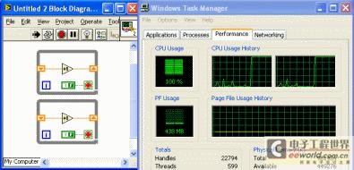

图1 是一个正在运行的简单 VI,它由单独一个一直在运行的循环组成。在此情况下,这个执行循环的线程运算负担特别重,其它线程则基本空闲。在单 CPU 计算机上,这个线程将会占用几乎 100% 的 CPU 时间。图1 中的任务管理器是在一个双核 CPU 计算机上截取的。这个循环虽然在每一个时刻只能运行在一个线程上,但这并不表示他始终不变的就固定在一个线程上。他可能在这个时刻运行在这个线程上,另一时刻又被调度到其他线程上去运行了。
因此,图1 这个程序最多只能占用两个 CPU 内核 50% 的总 CPU 时间,两个 CPU 内核各被占用一些。
图1:双核 CPU 计算机执行一个计算繁重的任务
图2 是当程序有两个并行的繁重计算任务时的情况,这时 LabVIEW 会自动把两个任务分配到两个线程中去。这时即便是双核 CPU 也会被 100% 占用。
图2:双核 CPU 计算机执行两个计算繁重的任务

2. 假如有一个或某几个线程占用了 100% 的 CPU,此时系统对其他线程就会反应迟钝。例如,程序的执行线程占用了100% 的 CPU,那么用户对界面的操作就会迟迟得不到响应,甚至于用户会误认为程序死锁了。所以在程序中要尽量避免出现 100% 占用 CPU 的情况。 目前大多数的计算机还是单核单个 CPU 的,因此要避免任何一个线程试图 100% 占用 CPU 的情况(如图1、图2 所示的程序)。
此类问题最简单的解决方法就是在循环内加一个延时。在图1、图2 的例子中,如果在每个循环内加上 100 毫秒的延时,CPU 占用率就会接近为0。
