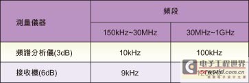

频谱仪或接收机:频率范围覆盖150kHz-1GHz,峰值检波、具备最大值保持功能,分辨率频宽的设置如下表:
表1:分辨率频宽的选择。

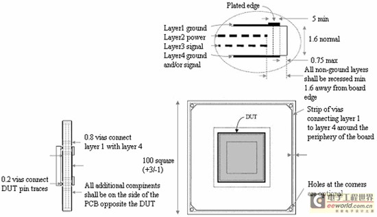

测试电路板:通常集成电路测试需要安装在一块印刷电路板上,为提高测试的方便性与重复性,标准规定了电路板的规格,如下图所示,标准电路板的大小与TEM小室顶端的开口大小匹配,板上既可以整合IEC61967发射测试需要的1Ω/150Ω直接耦合法阻抗匹配网络,磁场探棒法测试用的迹线,也可以整合IEC62132-4用到的耦合电容。
图1:标准集成电路测试板。

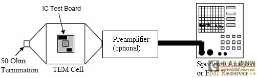

图2:TEM小室法辐射发射测试示意图。
TEM小室其实就是一个变型的同轴线:在此同轴线中部,由一块扁平的芯板作为内导体,外导体为方形,两端呈锥形向通用的同轴组件过渡,一头连接同轴线到测试接收机,另一头连接匹配负载,如下图所示。小室的外导体顶端有一个方形开口用于安装测试电路板。其中,集成电路的一侧安装在小室内侧,互联机和外围电路的一侧向外。这样做使测到的辐射发射主要来源于被测的IC芯片。受测芯片产生的高频电流在互连导线上流动,那些焊接接脚、封装联机就充当了辐射发射天线。当测试频率低于TEM小室的一阶高次模频率时,只有主模TEM模传输,此时TEM小室端口的测试电压与干扰源的发射大小有较好的定量关系,因此,可用此电压值来评定集成电路芯片的辐射发射大小。

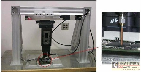

IEC 61967标准中的这一部份可测试集成电路表面电场和磁场的空间分布状态,测试示意图如下所示:使用电场探棒或磁场探棒机械地扫过集成电路的表面,记录每次的频率、发射值和探棒的空间位置,透过软件进行后处理,各频率点场强的空间分布图可用有色图谱表示。这种方法所能达到的效果与机械定位系统的精确度及所用探棒尺寸密切相关。此方法可用于一般的PCB,所以未必要采用IEC61967-1中推荐的标准测试电路板。透过对集成电路表面进行电场和磁场扫描,可以准确定位集成电路封装内电磁辐射过大的区域。标准推荐使用部份屏蔽的微型电场探棒和单匝的微型磁场探棒,这两种近场探棒都可用0.5mm的半刚体同轴电缆制作。

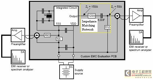

1Ω/150Ω直接耦合法
图4:1Ω/150Ω直接耦合法测试示意图。

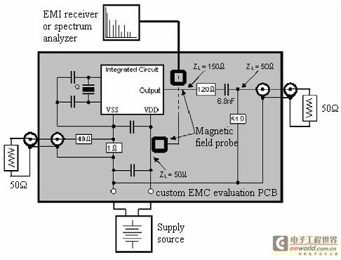

IEC61967-4分为两种方法:1Ω测试法和150Ω测试法。1Ω测试法用来测试接地接脚上的总干扰电流,150Ω测试法用来测试输出端口的干扰电压。离开芯片的射频电流汇流到集成电路的接地接脚,因此对地回路射频电流的测量可较好地反映集成电路的电磁干扰大小。用1Ω的电阻串联在地回路中,一方面可用来取得地回路的射频电流;另一方面,可实现测试设备与接地接脚端的阻抗匹配。150Ω测试法可用来测试单根或多根输出讯号线的干扰电压,150Ω阻抗代表线束共模阻抗的统计平均值。为实现150Ω共模阻抗与50Ω的测试系统阻抗的匹配,必须采用阻抗匹配网络。测试图如下所示。

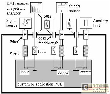

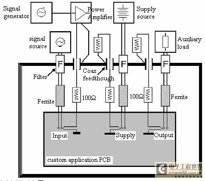

法拉第罩法可测试电源线和输入输出讯号在线的传导干扰电压。将装有集成电路的标准电路板或应用电路板放入法拉第罩中,电源线和讯号线进出法拉第罩都要经过滤波处理,法拉第罩上测试端口接测试仪器,待测端口接50Ω匹配负载,较好的屏蔽环境降低了测试的背景噪音,测试路径串联100Ω电阻用来实现150Ω共模阻抗与50Ω射频阻抗的匹配,测试原理图如下所示。

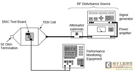

图7:TEM小室法法辐射抗扰度测试示意图
IEC61967-2中的TEM小室也可以用来进行抗扰度的测试,小室一端将接收机换成讯号源和功率放大器,小室另一端接适当的匹配负载。在小室中设立起来的TEM波与远场的TEM波非常类似,适合用来进行电磁抗扰度的测试。此外,为了实时地监视集成电路的工作状态,还需要配套的状态监视设备。测试图如下:

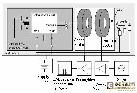

本方法是对连接到集成电路接脚的单根缆线或线束注入干扰功率,透过注入探棒被测电缆由于感性耦合而产生干扰电流,此电流的大小可由另一个电流探棒测出。这种方法其实是由汽车电子抗扰度测试发展而来,可参见ISO11452-4,测试图如下所示:

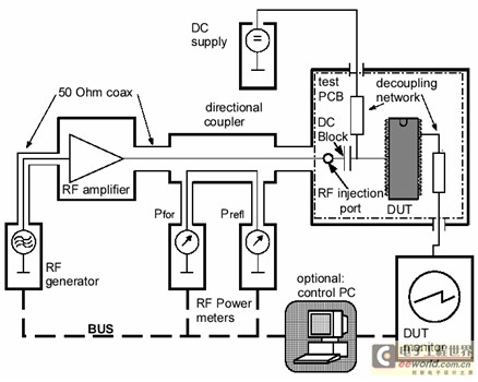

与BCI方法采用感性注入相对应,DPI方法采用容性注入。射频讯号直接注入在芯片单只接脚或一组接脚上,耦合电容同时具备隔离作用,避免了直流电压直接加在功率放大器的输出端,测试示意图如下所示:
