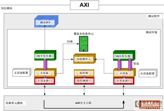

VMM不仅是方法学,更是该方法的具体实现。它包括一系列的类库(class library)、类对象(object)联接关系以及用户定制的代码。如图1所示的测试平台中,各部件或即对象,是VMM基本类/扩展类的实例化(Instantiate)。所涉及到的VMM基本类有vmm_xactor、vmm_scenario_gen和vmm_data等。
图1:测试平台框图。
联接各部件,构成一个整体还需要其它一些基本类,包括vmm_env、vmm_channel以及vmm_xactor_callbacks等。除此之外,用户要根据芯片的实际状况,添加或修改约束条件、接口联线、执行步骤、覆盖率定义和自动比对机制(auto-check)。

现代验证系统,尽管包含数量众多的模块、多样的数据类型/协议及各模块间复杂的信息传递(保持同步、共享数据等),它仍然是继承传统方法,归纳以往的验证经验,依照惯常的步骤建立测试平台。
VMM方法也概莫能外。依照通常的流程,它为所有应用VMM的测试平台设定了九个步骤,定义在vmm_env中:gen_cfg、build、reset_dut、cfg_dut、start、wait_for_end、stop、cleanup和report。
另一方面,VMM平台的架构按抽象层次划分,由以下部件组成:测试例(test)、场景发生器(generator)、驱动部件(driver)、监控部件(monitor)、数据比对部件(scoreboard)、数据对象(data object)、数据传输管道(channel)、回调函数集(callback)、配置总集(dut_cfg与sys_cfg)、覆盖率统计部件,以及联接并集成以上所有部件的环境对象(environment object),如图2中所示。

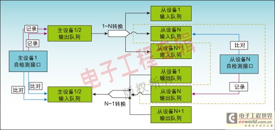

本所验证组以VMM方法为指导,利用AXI-VIP提供的回调函数集,快速建立了该测试平台的自动比对机制。尽管还不能最终应用在十几个主/从设备的全系统中,但是,由于这部分代码封装在自定义的Scoreboard类当中,可重用、可扩展,并且符合VMM平台的接口要求,可以很方便地合入将来的系统中。该Scoreboard类的核心部分SystemVerilog代码由Synopsys提供,如图3所示。
图3:自检测单元的结构框图。
左端是主设备数据缓冲及比对,右端为从设备数据缓冲及比对,中间的1到N和N到1转换,实现数据比对任务的分配。N个从设备的比对代码,都扩展自相同的类。正因为这种设计它是可无限扩展的。基于本项目只有两个主设备的特点,我们对左边的结构做了大幅度简化。
核心的比对部分之外,关键任务就是实时地获取各主/从设备的数据流。这在AXI-VIP(也包括Synopsys公司的其他VIP)中,已经有现成函数可用。本所工程师在两天时间内就学会使用,并结合实际完成了代码的开发与调试。

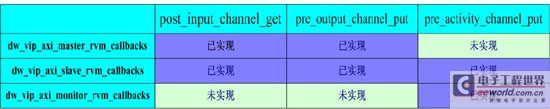

AXI-VIP包括主设备、从设备与监控设备,它们在数据交易的几个关键点将得到一次函数回调的机会,如表1所示。
表1:回调函数与相应管道的对应关系表。
依据这些回调函数对应的数据交易阶段,我们选取主设备的post_input_channel_get,从设备的pre_output_channel_put两函数来获取交易数据。
其它函数也可以用来获取数据,如监控设备的pre_activity_channel_put,就可以得到输入、输出两方面的数据。具体请参看AXI-VIP使用手册。另外,VMM回调函数还可以用于控制验证流程、插入错误数据等等,限于篇幅,本文不再展开。
