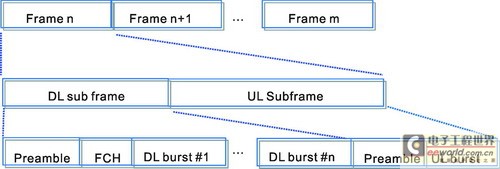

图1是OFDM TDD模式的帧结构。
图1 OFDM模式帧机构
下行子帧包含三个部分:Preamble(前导),FCH(帧控制头)和下行data burst
Preamble位于上下行子帧的起始,用于收发信机之间的同步以及信道估计。在符号结构上分为long preamble和short preamble:long preamble用于下行子帧,由两个符号组成,其中第一个符号每四个子载波出现一次,第二个符号每两个子载波出现一次。Short preamble用于上行子帧,由一个符号组成,每两个子载波出现一次,如果下行子帧传输多个data burst,那么每个burst之间的midamble也是 short preamble。
FCH(Frame control header)位于Long Preamble之后,由一个符号组成,包含了一些系统信息如基站ID和DL data burst的属性,用于接收机进行解调。
DL Burst包含了MAC PDU(协议数据单元)和一些广播信息,如DL-MAP、UL-MAP、DCD(下行信道描述)、UCD(上行信道描述)。一个完整的PDU应由48比特的MAC Header,Payload(资料段)和循环冗余校验CRC组成。
上行子帧除了Preamble和UL PDU之外,还包含了ranging(测距)部分。Ranging的过程是由SS发送请求给BS,以进行发射功率,时延和频偏的调整。

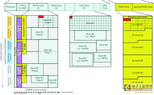

图2是OFDMA模式的帧结构。
图2 OFDMA模式帧机构
由于引入了基于logical subchannel(逻辑子信道)的Access,OFDMA的无线帧结构要复杂一些。图2显示了由symbol number和subchannel number组成的帧结构平面,Preamble,FCH,广播信息和data burst都分布在此平面上。这个平面由Zone和segment组成,它们彼此通过symbol offset和subchannel offset区分。
对于subchannel的使用分为PUSC和FUSC,即部分使用subchannel和全部使用subchannel,而subchannel分为六组,其数量由FFT Size决定,FFT Size 2048/1024/512/128分别对应60/30/15/3个subchannel。
RS信号源SMU目前可支持Preamble, FCH, DL-map, UL-map, ranging, MAC PDU(MAC Header;Payload;CRC)的自动生成或自定义设置。对于OFDMA(WiBro)模式,可支持多达8个Zones和3个segments的配置。

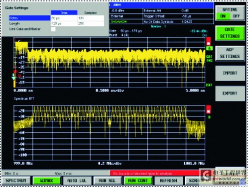

图3显示的是时域上对WiMax信号的Preamble功率进行测量,为了准确的得出测量结果,需要使得测量带宽覆盖WiMax信号带宽。
图3  对Wimax信号的Preamble功率进行测量(时域)
由于仪器当中使用的滤波器SF(shape factor)不一样,如果使用模拟中频滤波器,其带宽要等于5倍的信号带宽;如果使用信道滤波器,其带宽要大于信号带宽。

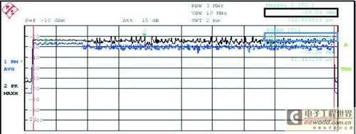

有两种方法可以测试crest factor,
(1)分别使用rms和peak detector扫描信号轨迹,计算差值。

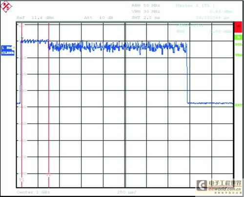

图4 rms和peak detector扫描信号轨迹
如图4所示,将频谱仪设置为Power Vs Time模式,扫描周期为一个Burst长度,两条轨迹分别为max hold和average,两者之间的差值即为crest factor

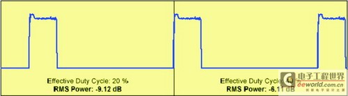

Rms Level测量
该项测试中,必须保证评估时间是WiMax信号周期的整数倍,如图5左端显示。而评估时间过长或过短,则会得出图5右端错误的rms level测量结果。

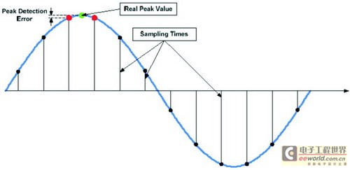

Peak level测量
图6 Peak Level测量
仪器会以一定的采样频率对信号进行采样,图6以正弦波为例,在采样过程中,很可能会遗漏peak点,进而造成峰值功率计算误差。为了避免这种情况的发生,一般会增加采样频率,降低采样周期,以减少遗漏peak点的可能;或者采取多次扫描测量,进行peak level的统计。在频谱仪WiMax测量选件中,可选择多个burst进行统计已达到准确的测量结果,如图7。

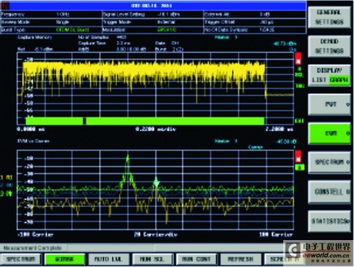

OFDM symbol(FFT)频谱测量
在一些Wimax测试过程中,经常会出现以下情况:信号分析仪不能正确解调信号,但是有频谱输出。此时,我们可以通过观测某些符号的FFT频谱辨别信号是否有正常调制。
图8 FFI频谱测量
图8显示了一个DL burst的long preamble中第一个符号的FFT频谱,可以看出这个符号承载在50个载波上,此时的Preamble是正常的,接下来可以判断是否由于其他因素如解调设置引起的解调失败。

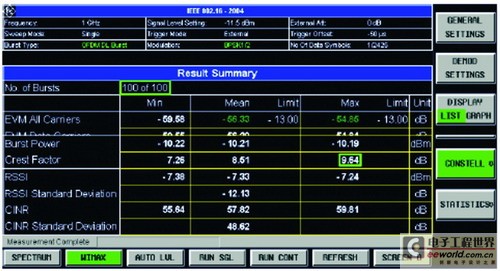

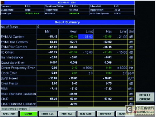

调制测量(OFDM)
图9  OFDM Burst的测量结果
图9显示了一个OFDM Burst的测量结果,测试项包含了EVM,I/Q调制质量,载频误差RSSI(接收信号强度指示),CINR(载干比)等。同时可以通过设置蓝色标记的limit值进行方便的信号评估。此外还可以显示每个Burst的星座图,以及符号的bitstream。

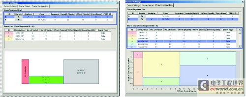

调制测量(OFDMA)
图10  调制测量(OFDMA)
图10分别显示了在解调OFDMA信号时各个Zone/segment,以及每个Zone对应的Burst的设置。这些设置应该和被测信号保持一致,当然在仪器当中也保存了一些预设置。

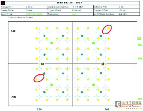

图11  Burst功率误差
如图11显示,我们可以通过观察不同调制方式的burst在星座图上的显示位置,来确认是否有幅度误差(此时需关闭level tracking,以避免仪器对burst幅度误差进行补偿)

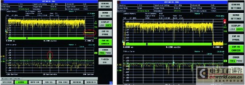

图12  杂散信号测量
如图12显示,可以通过EVM Vs Carrier测试选项来判断某个载波位置上的异常EVM值,并进一步确认杂散信号的位置。
I/Q调制误差判别
图13  I/Q调制误差测量
如图13显示,通过Tx-Rx gap level或者载波的异常EVM值可以判断在产品设计过程当中出现的I/Q调制器误差,如I/Q offset(直流分量导致的原点偏移);Gain imbalance(增益不平衡)和Quadrature(高频振荡非正交引起的角度偏差)。
