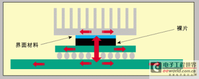

以平时常见的上面装有散热器的倒装BGA芯片为例,如图1所示。

定义散热器热阻的等式如下所示,
I>
其中, Afin等于散热片面积+散热片间的基本面积;Cp为定压比热;h为传热系数;m为总体流速;等于VfΔ; Vf为散热片区间内的流速;为散热片效率;为流动密度;Δ为贯穿横截面的散热片通道。

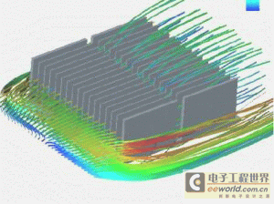

下一步运算将得到Vf。然而我们必须意识到,计算通过开放通道(上面和侧面通过)中散热片区间的空气流动是相当复杂的,因为这里的空气流动呈高度三维的状态。散热片区间中过早的出口导致分析预测非常困难。图2作了演示,其中通过(传统的)平直散热片散热的空气流动CFD仿真明确地表明了流动的三维结构,并形象地示出了空气如何从开放通道系统(如典型的大多数应用)中的散热片流出去。

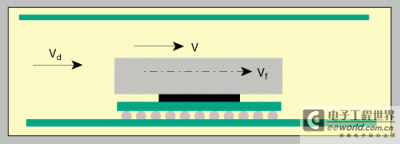

        这里已经考虑了流动旁路V和通过散热片区间的空气流通Vf,如图3所示。

        应用连续等式,并假定由散热片建立的通道中空气呈Poiseuille流动,那么就有下面的等式:
其中,
Ad-管道横截面积
Af-散热片之间的通道截面积
S-散热片到散热片距离
L-空气流动方向的散热片长度
ΔPHS-散热压力下降
V-旁路流速
Vd-管道(接近流)流速
Vf-散热片之间的空气流速

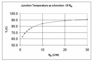

图8:结温是的Rjb函数。

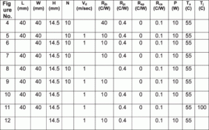

         评估这些参数对无管道流通的散热器热性能影响的参数化研究工作目前正在进行中。图4到图12使用的不同参数值见表1所示。

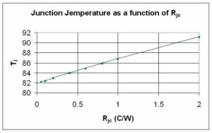

图9:结温是的Rjc函数。

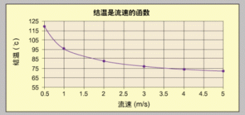

        下图4表明结温是风速的函数。从该图可以看出,在达到某一速度后(本例中约3米/秒),风速的提高已经不能有效地提高散热器性能。这要归因于传热系数水平和通过散热器的压力下降的增加,因此也表示模型的预测值与期望值有了较好的对应。

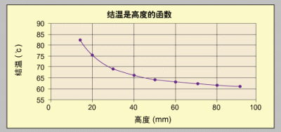

         图5表示结温是散热片高度的函数。达到某一高度后散热片效率就会降低,从而减少通过增加散热片高度获得的热性能效率。在本例中将散热器高度从60mm增加到90mm对结温的改善只有1.5摄氏度。

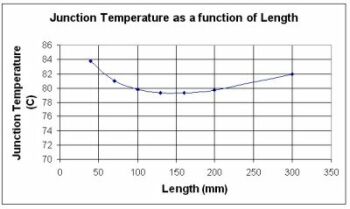

        图6表示结温是散热片长度的函数。长度在150mm后结温开始上升。在达到某个长度后随着散热片到散热片通道内空气温度和压力下降的增加,散热器性能将下降。达到这个关键长度后,空气温度将最终达到散热器的温度,因此不再有冷却的效果。

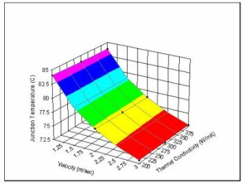

图7表示结温是散热器热导系数和风速的函数。本图清楚地表明在合理的风速范围内,从铝到铜虽然增加了热导系数,但对冷却的作用效果非常有限。这种情况下没有考虑扩散热阻的影响。
图8表示结温是结点到板热阻的函数。从本图可以看出,Rjb存在这样一个值,此时减少Rjb可以快速降低结温,但增加Rjb对结温的影响不大。
图9表示结温是结点到外壳热阻的函数。Rjc的减小对降低结温有很大的影响。它们的关系几乎是线性的,而且不会达到无温差的情况。

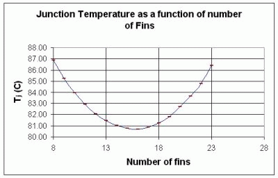

图10表示结温是散热片数量的函数。将散热片数量增加到15个以上会使结温上升。即使表面积提高,也会引起散热器中更多的压力下降
图11:最大耗散是给定Rjb数值条件下(Tj=100C°)散热片数量的函数。I>
,从而降低空气流速。散热片的实际数量随空气流速而定。

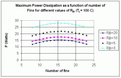

 图11表示当Tj等于1,00摄氏度时,最大功耗在结点到板热阻的不同值处是散热片数量的函数。如前所述,当达到最大热量散发时散热片的数量就是最佳数量。本图也表明Rjb值不会对散热片的最佳数量有任何影响。

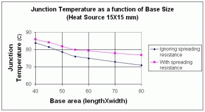

         图12表示对于15×15mm固定面积的热源来说,结温是基底面积的函数。散热片间距离在所有尺寸下都保持不变。本图的重要结论是,与相同大小的散热器、但在散热器基底均匀散发热量相比,通过增加散热器尺寸、扩散热阻增加到70×70mm2基底尺寸以外的区域并不会明显降低结温。
