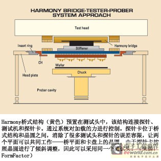

  为了解决这一问题,FormFactor公司开发了Harmony探针卡,该探针卡由四个相同的探针阵列组成,这些阵列具有即插即用的特点(如图)。如果某一部分被损坏了,只须替换相关的四分之一阵列,而不用替换整个探针头。有一个备用的阵列可以随时进行替换。由于整体起伏受到表面图形的限制,每个四分之一阵列允许设定探针脚平面的位置,使之与局域陶瓷环位置匹配,而不用与全部图形匹配。
  Harmony探针卡上衍生出的桥式结构可以提供刚性的参考表面,缩短了浸入时间并可以提供自动倾斜校正。该结构还可以用在测试机或探针上,减少了探针卡的元件并降低系统的成本。
  探针卡上可以有数以千计的电阻和电容。额外的元件对于一次TD来说是必须的。探针头几乎占据了探针卡朝向晶圆面的全部,给其他元件留下的空间非常小。Harmony系统方法考虑了测试机、探针和探针卡,通过将元件移到探针卡的背面创造了更多空间。
  大部分制造商提供的测试设备都是针对特定用途的,必须将配合针脚的电子元件集成到测试头上。探针卡与晶圆和测试机的电连接必须很好。由于每个芯片尺寸较大并且需要测试探针较少(需要大概11,000个针脚),NAND flash的测试对系统的要求相对简单一些。而DRAM芯片的尺寸较小,在未来需要的针脚多达50,000个,必须考虑到系统的动力供应问题。随着力的增加,损坏引线键合焊盘的可能性也随之增大。
  键合焊盘的损坏与共面性也有关。共面性差将导致探针卡的过度深入更加严重,会产生更大的力并在器件键合焊盘位置造成更大的划痕。共面性由两部分决定:弹簧探针的自然共面性(受与晶圆距离的影响)以及探针卡和客户系统的相关性。倾斜造成斜率X,距离Y。当测试300 mm晶圆时,倾斜程度不变但距离却加倍了,就会产生共面性问题。由于倾斜造成探针卡部分更靠近晶圆,而随着每个弹簧向系统中引入了更多的力,造成的过量行程将更大,产生更大的划痕,与此同时部分由于倾斜而远离的部分还会有接触不良的问题,留下的划痕也几乎不可见。考虑到大面积的300 mm晶圆,以及需要进行可重复的接触,将探针卡向系统倾斜便相当有吸引力。
  自动调节的共面系统降低了较大力造成损坏的可能,并允许测试设备与不同系统之间的兼容。Harmony桥式结构允许探针收集信息,之后调整探针卡的倾斜达到最佳位置,用时不超过3 min。整个测试系统同时工作,减少了无效的时间、动力工艺和手动调整,并且可以达到更好的接触电阻和更大的吞吐率——这些都提高了一次TD值。
