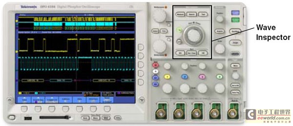

图1. DPO4000系列Wave Inspector为有效分析波形提供了专用前面板控制功能。
Wave Inspector
通过DPO4000 系列Wave Inspector 控制功能,处理长记录、从波形中提取所需的信息变成一个简单高效的流程。

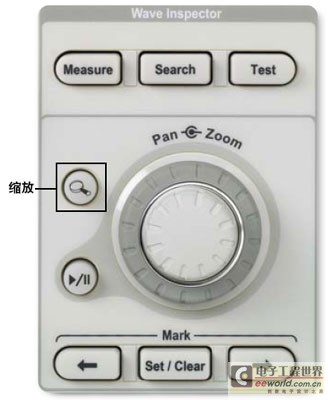

缩放/ 平移
当前市场上的大多数数字示波器提供了某种形式的缩放功能。但是,与缩放视图有关的控制功能(缩放系数和位置)经常深埋在多个菜单中,或与其它前面板控制功能重合在一起。例如,缩放的水平位置一般通过前面板上的水平位置旋钮控制。一旦已经放大了感兴趣的事件,如果想把缩放窗口移动到采集中的另一个位置,一般要无数次旋转水平位置旋钮,慢慢把窗口移到新位置,或者放大,调节窗口位置,然后再缩小。这两种方法都效率差,不直观。而为了访问这些基本缩放控制功能而不得不浏览菜单时,效率就会变得更差了。Wave Inspector 提供了一个专用的两层前面板缩放/ 平移控制功能,可以有效地浏览波形。内部旋钮控制着缩放系数。顺时钟旋转旋钮越多,放大得越大。反时针旋转旋钮可以缩小,最终关闭缩放。

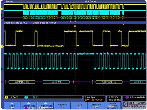

在图1A中,我们正在探测一条I2C总线。上面的窗口中显示了整个采集,下面较大的窗口是缩放的部分。在这种情况下,我们已经放大查看两个特定分组的解码后地址和数据值。外环是强制/ 速率敏感的平移控制功能。顺时针旋转,可以把放大窗口向右平移到波形上,反时针旋转则向左平移。旋转得越多,缩放窗口在波形中移动得越快。在图2 中,通过简单地以希望的方向旋转平移控制功能,我们可以迅速从一个分组浏览下一个分组。即使是在1000 万点的采集中,也可以在几秒内,迅速把缩放窗口从记录一端移到另一端,而不必改变缩放系数。
图1A. Wave Inspector 提供了专用前面板缩放和平移控制功能。
图2. 浏览I2C总线的长采集数据。
