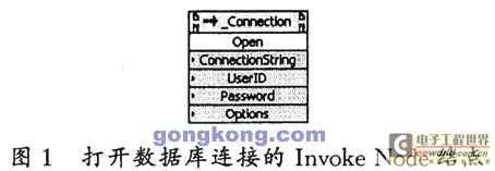

访问数据库信息的第一步应该是与数据库建立连接,LabSQL中的Connection VIs就能够实现这个目的,首先利用ADO Connection Create.vi创建一个Connection对象,然后利用ADO Connection Open.vi建立与数据库的连接。但是ADO Connec tion Open.vi只能设置DSN,而网络数据库为了安全起见都设置有用户名和密码,所以要打开远程数据库不能使用LabsQL中的ADO Connection Open.vi,而要用ADO接口对象再开发。具体操作如下:
从控制模板的Application Control子模板中调用Invoke Node结点,在点右键弹出的菜单中选择 Select Class,再在顺次闪出的菜单里选择ActiveX,最后选定其中的ADODB.-Connection,然后选择其方法(Method)为Open,最终在程序框图中显示的图标如图1所示。
这样,通过在ConnectionString中设置DSN,在UserID中设置用户名,在Password中设置密码,就可对一个远程数据库进行象本地数据库一样的数据操作了。

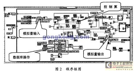

整个实现数据采集和数据库操作的框图程序如图2所示。
这只是完整程序的一部分,其它部分还包括前面板上其它主要按钮的事件处理程序。这里就不一一列举了。

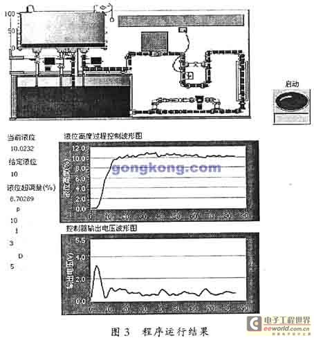

在前面板中的ConnectionString中输入“DSN=loginoracle”,在UserlD中输入远程数据库的登录用户名,在Password中输入密码,并设为默认值,然后将它们在前面板上隐藏。
设置了各个参数后点击“启动”按钮,程序的运行结果如图3所示。
在程序运行的时候,参数设置和其它无关的按钮都在前面板隐藏起来,停止采样后则将示波器隐藏,然后再将参数设置及复位等其它按钮显示出来。前面板显示如图3之结果的同时,在后台的程序中当前的两组波形数据已经由当前本地的应用程序服务器传递给了数据库服务器。
在装置未打开时,我们可通过访问Waveform数据表,将波形的数据取出,显示其历史工作状态,这样无论实验装置是否打开,学生都能看到如图3所示的装置运行时的波形图。
