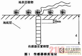

    系统的前端数据采集包括土壤温度、水分传感器若干组,具体根据测量的区域范围大小来定。每组传感器在待测土壤垂直梯度方向上以每隔20 cm间距依次布局7~8个左右的传感器。在待测土壤区域垂直挖掘出一个深度d≥1.5 m的圆柱形深坑。同时将传感器通过类似于卡座
固定于直径小于深坑的不锈钢圆管之中,在埋置不锈钢圆管时先在管外埋土,最后往不锈钢圆管内注入土壤。传感器梯度埋设如图1所示。
