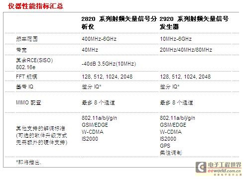

概述
吉时利最新的 WiMAX 测试方案为用户开发和测试 802.16 OFDM/A 产品提供了无可比拟的灵活性。该平台同样非常适用于工程开发和高度自动化的制造环境。工程人员和生产厂商利用该方案的硬件和软件架构能够快速分析和解决他们随处遇到的问题——从早期的产品开发阶段一直到产品制造支持阶段。而且,基于 2920 型矢量信号发生器和 2820 型矢量信号分析仪硬件结构的该测试方案支持MIMO功能,是一种真正可扩展的、软件可升级的测试方案,能够以极佳的性价比满足 IEEE 802.16 标准发展的需要。

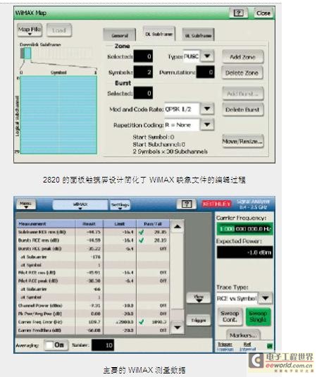

    吉时利的系统支持最新的 WiMAX 移动标准,升级过程非常简便且可下载。通过该硬件平台直观的图形用户界面,用户可以非常方便快速地配置复杂的多区域和多猝发子帧。诸如删除或增加区域和猝发之类的任务,以及配置调制形式、码率、重复码、保护间隔等参数都可以通过 GUI 或提纲挈领性地通过各种丰富的应用程序接口来完成。     · 适用于 802.16e 移动和 802.11 WLAN 的测量;
  · 2920 型射频矢量信号发生器具有 4GHz 或 6GHz 的最高频率,任意波形生成功能带宽可达 80MHz;
  · 2820 型射频矢量信号分析仪的 4GHz 或 6GHz 型号都具有 40MHz 的标准带宽;

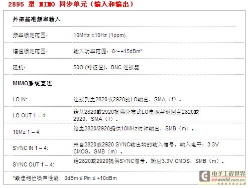

  · 结构灵活,可配置为 2-、3-、4- 或 8- 通道的 MIMO 测试结构,支持 Wave 2 升级
