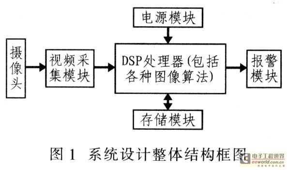

    该系统采用ADI公司Blackfin系列的高性能体系结构的定点DSP处理器BF533为核心处理器,它具有2个MAC信号处理引擎,采用正交类RISC微处理器指令集,特有的专用视频指令使其具有显著的视频处理性能。前端采用CN00-303ROFD0摄像头实时采集驾驶员面部图像信息,然后通过PPI接口以DMA方式将数据传送到SDRAM中,每传送完一帧图像,BF533处理器通过运行的疲劳检测程序分析输入数据和视频流,检测驾驶员的疲劳状况,并对视频MPEG-4编码,保存到IDE硬盘。当检测到驾驶员疲劳时可通过ISDl700发出语音告警。系统设计整体结构框图如图1所示:
