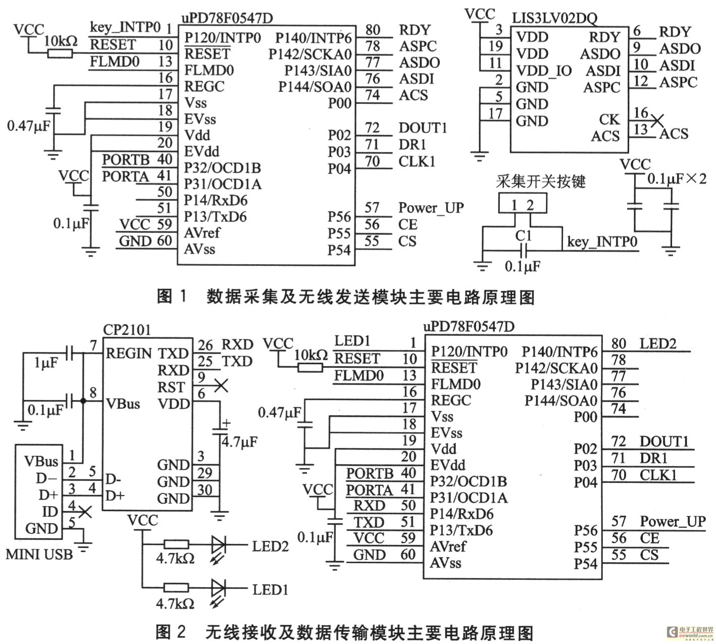

    步态加速度信号无线采集装置主要由两部分构成:数据采集及无线发送模块,无线接收及数据传输模块。主要的接口电路包括微控制器与加速度计之间的CSIA0串行接口电路,与无线收发芯片之间的CSIll串行接口电路,以及UART转USB的桥接电路等。其原理如图1、图2所示。由固定于人体腰后部的数据采集及无线发送模块获取并无线发送人运动时的三维加速度数据;计算机端的无线接收及传输模块将接收到的数据通过USB串行接口传输到计算机中,作为后续数据处理的数据源

    数据采集及无线发送程序流程如图3所示。其中初始化包括微控制器的I/O端口初始化、串行接口初始化、中断初始化、加速度计和无线收发芯片的初始化配置。初始化完成后等待按键命令,第一次按键进入开始采集数据状态,再按一次键则停止采集数据。按键由被测试人控制。
