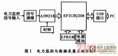

    本文设计了一种电力监控与数据采集系统,该系统采用USB接口作为通信方式,同时利用AD9238完成电力监控与数据采集,采集后的数据直接送到FPGA中。其中USB接口直接与FPGA相连,采集后的数据既可以暂存到FPGA中,也可直接经过USB接口发送到PC中,同时对于采集后的数据也可以在FPGA内部做相应的预处理后上报给PC机。因此,该电力监控与数据采集系统具有更广泛的适用性。
1 电力监控与数据采集系统总体设计
    电力监控与数据采集系统总体设计框图如图1所示,主要包括信号调理电路、A/D转换器电路、FPGA及其外围电路、USB接口以及电源电路等。
    其中信号调理电路主要完成模拟信号的预处理,即经过信号的调理使输入模拟信号满足A/D转换器输入信号要求,包括了输入信号电压范围以及单端或是差分输入形式等;A/D转换器电路将调理后的模拟信号变为数字信号,其中A/D转换器的采样速率和分辨率的选择可针对不同系统需求选择合适的性能指标,设计中采用的AD9238采样速率为40 Msample·s-1,分辨率为12 bit;FPGA及外围电路主要将采集后的数字信号进行存储或相应的预处理,由于其具有可编程的特点,使得该部分的处理功能具有更好的灵活性;为获得较高的传输率,本设计利用USB接口电路将采集后的数据上报给PC机;电源模块主要完成电压转换功能。
