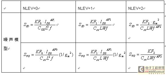

尽管Hooge的实验结果在某些时候与模型一致,但是人们通常采用Whorter理论模拟MOSFET的1/f噪声。例如,常用到的模拟软件HSPICE中的噪声模型就是基于Whorter理论的。表1给出了HSPICE中的噪声模型。
表1. MOSFET中1/f噪声的HSPICE表示
 NLEV=0 NLEV=1 NLEV=2
噪声模型
(1)
根据这一方程,可以推导出一个固定频率下的对数线性方程:
(2)
新的测量方法和架构的目标是提取方程式中的参数AF和KF。

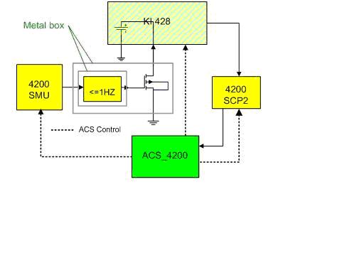

a) 噪声测量配置
噪声测量配置是由吉时利的系列测量仪器构成的,包括半导体特征分析系统KI4200-SCS、可编程低电流放大器KI428-PROG和低通滤波器,以及吉时利的ACS(自动特征分析套件)软件。在构建这一配置时,特别注意要最大限度地减少外界电磁噪声。
测试配置的原理图如图1所示,其中虚线表示ACS控制流,实线表示数据流
