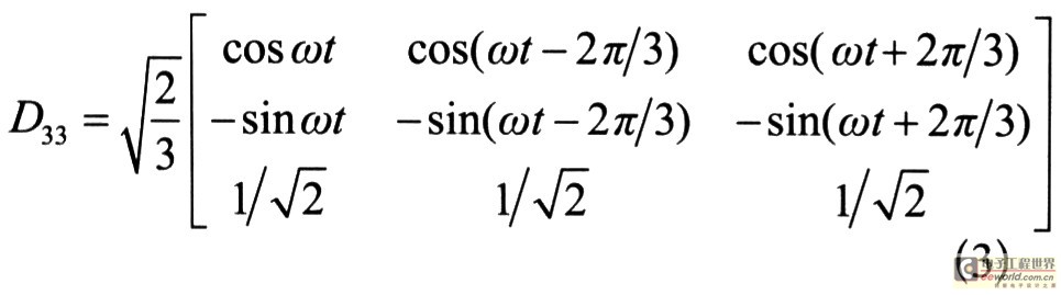

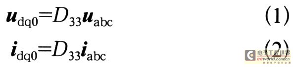

    由abc坐标系至dq0坐标系的线性变换矩阵为

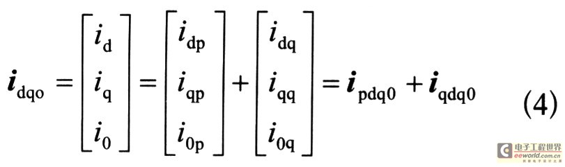

    将dq0坐标系下的电流向量idq0分解为相互正交的两个分量,
    其中,电流矢量ipdq0和电压矢量Udqo在同一坐标轴上。
