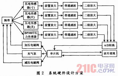

    系统以单片机STC89C52为核心,外设电路由传感器,信号调理电路,A/D转换器组成,系统的结构框图如图1所示。
    系统的硬件实现方案总体设计如图2所示。
    系统部分功能如下:
    压电传感器  作为测量电路的最前端,其作用是将脉搏的动态信息转换为电压信号,方便采集,是整个采集系统的关键。
    BP300T压力传感器  用于对整个加压过程的压力监测,实现在不同的取脉压力下对脉搏信号进行采集。
    前置放大和二级放大电路  对微弱的脉搏生物信号进行合适的放大,使其满足电压的转换条件。
    带通滤波电路  脉搏波信号微弱,频率低,容易受到外界干扰,所以必须使用滤波器将信号频带外的干扰去除。
