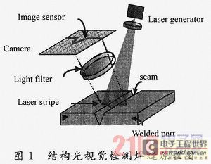

1 激光条纹图像获取
    结构光视觉检测系统主要由线激光器和CCD相机构成。线激光器打出的光平面投射到焊缝表面被调制形成激光条纹。CCD相机采集到变形激光条纹的图像后,通过分析激光条纹的特征,对焊缝的焊接质量做出判定,结构光视觉检测原理如图1所示。为了避免背景及激光焊接强光的干扰,可在摄像机镜头前安装一个滤光片。为完成焊缝质量检测任务,需要先建立基于透视投影变换的结构光视觉检测模型并标定相关参数。
