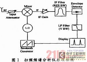

    频谱分析仪从频谱测试的实现技术上可分为两类:使用傅里叶变换(FFT)技术的数字频谱分析仪和使用模拟滤波器的模拟频谱分析仪(包括并行滤波器频谱仪和扫频式频谱仪)。数字频谱分析仪使用数值计算的方法处理一定时间周期的信号,可提供频率、幅度和相位信息,对周期信号和非周期信号均能分析。特点是速度快,精度高,适合分析窄带信号。模拟频谱分析仪的扫频式频谱分析仪是目前最常见的类型,在扫频频谱分析中普遍采用超外差式方式。扫频式频谱分析仪可分析稳定和周期变化信号,提供信号幅度和频率信息,适合宽频带宽的快速扫描试验。Agilent的ESA系列经济型频谱分析仪和HP8563等都属于扫频频谱分析仪,其简化原理框图见图1,扫频频谱仪实际上是多级混频结构。这种分析方法最核心的部分是它的混频器和中频滤波器。混频器将被测信号下变至中频,然后在中频上进行处理,得到幅度。本地振荡器采用扫频振荡器,它的输出信号与被测信号中的各个频率分量在混频器内依次进行差频变换,所产生的中频信号通过中频窄带滤波器后再经放大和检波,加到视频放大器作示波管的垂直偏转信号,使屏幕上的垂直显示正比于各频率分量的幅值。本地振荡器的扫频由锯齿波扫描发生器所产生的锯齿电压控制,锯齿波电压同时还用作示波管的水平扫描,从而使屏幕上的水平显示正比于频率。
