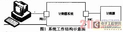

    整体系统结构示意图如图1所示,通过PC机的以太网口实现与计数系统的数据通讯与命令传输,PC机将工作模式选择等命令通过网口向系统发送,而系统将在不同模式下的计数值及计数状态等数据通过网口发送到PC机,交由PC机对数据进行处理。系统的主芯片采用Xilinx的SPARTAN 3E系列的XC3S500E。系统的光子计数输入由两个BNC接口引入,这两个接口可以由FPGA进行配置,使光子计数器以不同的模式进行工作。系统的固件烧写在FLASH芯片内,SDRAM提供了大容量存储空间,用于运行时装载Microblaze软核代码、计数应用代码以及存储计数的数据。

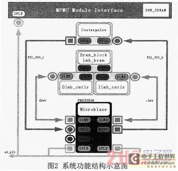

    系统以FPGA为处理中心,实现各种工作模式,其功能框图如图2所示。功能模块主要包括软核Microblaze、对外部存储器的接口MPMC、以及需要设计实现的Counterpulse IP核。在Counterpulse IP核与处理器软核之间,采用了FSL总线进行连接,实现由Microbalze对Counterpu-lse核的配置,以及由Counterpulse核到Microblaze的数据传输。
    系统工作时,由Microblaze软核通过网口接收由PC机发送来的命令,根据命令,通过一路FSL总线对光子计数IP核进行工作模式的选择和配置。计数IP核对外部计数源进行计数,计数的结果和状态数据通过另一路FSL总线发送到Microblaze软核,由Microblaze软核将该数据在DDRRAM内进行缓冲,并通过网口将这些数据最终发送给PC机,由PC机进行分析处理。
    系统有三种工作模式:模式一:使能计数,使能信号有效时(高电平有效),对光子计数输入的计数脉冲信号进行计数;模式二:定周期计数,根据设定的计数周期,对光子计数输入的计数脉冲信号进行计数;模式三:启动和停止信号分开的计时,根据输入的计数启动信号和计数停止信号(均为上升沿有效),进行以系统基频为基准的计时,以实现函数测量。
