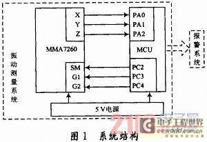

    本文提出并实现了一种用于物流运输过程监测振动测量系统,用振动传感器采集运输车辆的振动信息。系统采集到的振动信息,可以存储起来用于对物流运输过程的分析。同时,振动系统还可以和报警系统连接,当振动数据超出安全区间时进行报警提示。
1 测量系统及硬件设计
1.1 测量系统设计
    本文提出的振动测量系统结构如图1所示,以ATmega16L单片机和加速度传感器MMA7260为核心,配以外围电路组成。如需在振动超标时报警,系统可以和相应的报警系统连接。
1.2 MMA7260加速度传感模块
    系统采用MMA7260加速度传感器测量振动参数。MMA7260由美国飞思卡尔公司生产,是一种低成本、低功耗、开启快速,功能完善抗震能力强的三轴加速度传感器,共有四档测量范围供选择,分别是1.5g,2g,4g,6g,其中1.5g的精确度最高,达到了800 mv/g;MMA7260具有休眠模式,在休眠模式时的电流为3μA。
