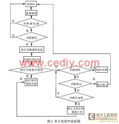

    单片机部分:下位机部分由单片机及扩展接口电路构成,主要有8031,地址锁存器74LS373,用作片外程序存储器的EPROM2764以及用于扩展I/O口的8255,然后通过RS-232接口与上位机通信。由于单片机输入、输出电平是TTL电平,而PC机配置的是RS-232标准串行接口,二者的电气规范不一致,因此要完成单片机与PC机的数据通讯,必须对单片机输出的TTL电平进行电平转换。本电路中使用的是一种标准的RS-232芯片MAX232。下位机软件由汇编语言编写,主要由主程序、延时子程序、中断子程序、跳过电机启动子程序、握手联络子程序和赋堵转电流子程序组成。其功能如下:
主程序:完成系统的初始化,分配调用各子程序以实现系统功能;
延时子程序:为了满足天窗电机的特性要求,控制电机不连续工作;
中断子程序:当堵转电流大于设定电流时,电机停止工作;
跳过电机启动子程序:当电机启动时电流很大,有可能超过堵转电流,此程序可使电机正常工作;
握手联络子程序:上、下位机在通讯时, 握手联络子程序起到保证通讯可靠,减少误动作的作用;[page]
堵转电流子程序:设定堵转电流值,以控制电机工作; 其部分代码如下,程序流程图如图2所示:

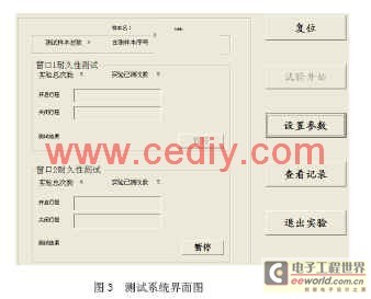

    上位机部分:由PC机构成,具有人机接口界面,如图3所示。由于VISUAL BASIC语言有非常友好的界面,很好发挥了其可视化特点,深受广大编程人员的青睐。所以,软件编写利用VB6.0语言环境,界面操作方便直接。在本系统中要使用上下位机通讯,则要用到串口技术。串口通讯一般采用RS232或者RS485等规范,并有专用芯片实现相关硬件通讯电路。在Windows环境下我们可以调用API函数或直接使用Ac-tiveX串口通讯控件,利用API函数编写串口通讯程序比较复杂,而VB6.0的MSComm通讯控件为标准的通讯命令集,提供了一个接口,它允许程序员建立一个基于串行口的连接,可进行命令的确认、数据交换以及对串行接口处可能出现的各种事件或错误进行监视,并可做出反应。另外VB6.0通过属性方法,提供了串行通讯口参数的设置,可以较容易地解决串口通讯问题。而且MSComm控件屏蔽了通信过程中的底层操作,使串口编程非常方便。因此在进行系统开发时,利用MSComm控件能起到缩短设计周期、增加系统可靠性的作用。同时,只要了解自己需要的参数即可顺序编写上位机软件,所以此处采用MSComm控件编程来实现与单片机的通讯。该控件的各项参数简介如下:
CommPort:设置并返回通讯端口号;
PortOpen:设置并返回通讯端口状态(true表示打开,false表示关闭);
InPut:从接收缓冲区返回并删除数据;
Output:往发送缓冲区中写数据;
InBufferSize:设置并返回接收缓冲区的大小;
OutBufferSize:设置并返回发送缓冲区的大小;
InputLen:设置并返回Input属性一次从接受缓冲区中读取的字节数;
Settings:设置并返回波特率、奇偶校验、数据位、停止位参数;
InputMode:设置并返回被Input属性读取的数据类型;
InBufferCount:返回接收缓冲区中等待的字节数,设置为0时也可以用它来清除接收缓冲区;
OutBufferCount:返回在发送缓冲区中等待的字节数。设置为0时也可以用来清除输出缓冲区;
串口通讯程序设计首先初始化工作,设定通讯波特率和传送字符的格式,包括字符的位数、停止位的位数、奇偶效验方法等。本系统中通讯的波特率是1200b/s,传送字符的格式是1位开始位,8位数据位和1位停止位等。通常的情况是字符的格式一旦被确定下来,那么在以后的通讯中就不会改变。
