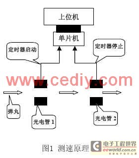

a) 测速原理
在本系统中,两对光电对射管布置在弹丸的通过路径上,光电对射管间距为S,当弹丸经过遮蔽光电管1,2时,光电管1,2产生一个上升沿或下降沿,以光电管1的上升沿或下降沿作为单片机计数器的启动脉冲,启动计数器开始记时,光电管2的上升沿或下降沿作为单片机计数器的停止脉冲,计数器停止记时。此时,得到计数器的记时值n。将值n传送至上位机,已知单片机的机器周期为T,则,可在上位机内计算出弹丸在定距s内的平均速度V,为V=S/nT。见如下图1。

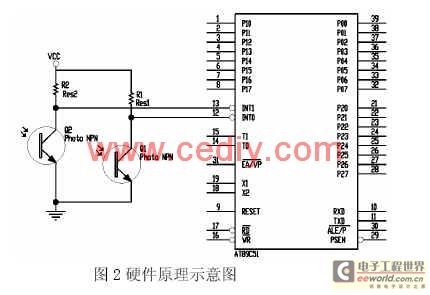

b) 测速部分硬件实现
如下图2硬件原理示意图,光电对射管Q1和Q2分别接入AT89C51的外部中断0和1引脚相联,Q1和Q2均为遮断式对射管(无遮断时导通,遮断时截止)。INT0和INT1均设置为下降沿触发。在INT0中断处理程序中,启动AT89C51内计数器T0开始计数,在INT1中断处理程序中,计数器T0停止计数。计数值暂存于单片机寄存器内。当单片机接收到上位机发出的取数指令时,单片机通过串口将寄存器内计数值发送至上位机进行处理。
