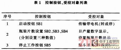

    系统为药片自动分装系统,其工作过程为系统启动后传输带运行,5s后空药瓶到达药片分装位置,传输带停止,漏斗控制开关打开,开始分装药片。同时,红外检测电路开始工作,检测有无药片落入药瓶内,当瓶内装够系统设置的药片数量后,立刻关闭漏斗开关,并启动传输带运行,5s后传输带再次停止,如此反复循环。
    系统要求可通过手动操作设置每瓶可装药片的片数,系统在工作过程中按下停止按钮时,应在当前药瓶装满后才可停止工作,采用数字显示器显示日产量和瓶装药片数。
    通过对系统工作过程及系统功能要求的分析,系统所需的控制操作按钮和完成功能必须控制的对象如表1所示。
